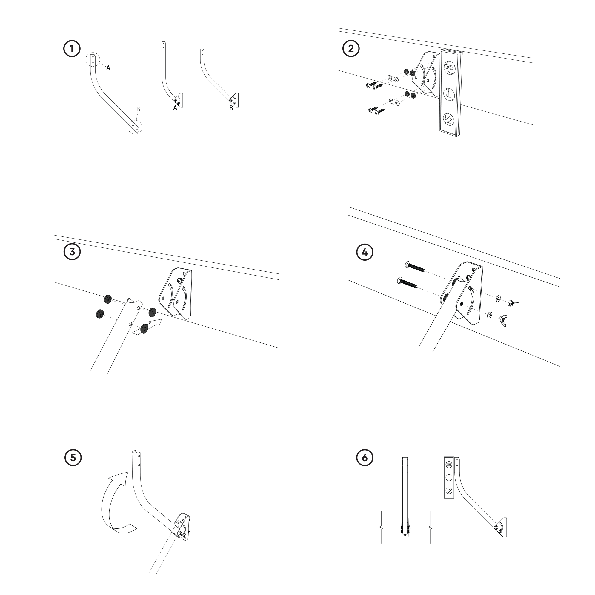

Comment installer le support universel Tempest pour ma station météo Tempest ?
Vous devrez d'abord choisir une surface ou une structure verticale permettant d'installer la station météo Tempest au-dessus des structures environnantes. Ensuite, vous assemblerez le mât en plaçant soit l'extrémité courte, soit l'extrémité longue dans le support. Une fois le type de montage choisi, vous fixerez le support à la surface avec le matériel approprié, fixerez le mât au support, puis installerez la station météo Tempest sur le mât.

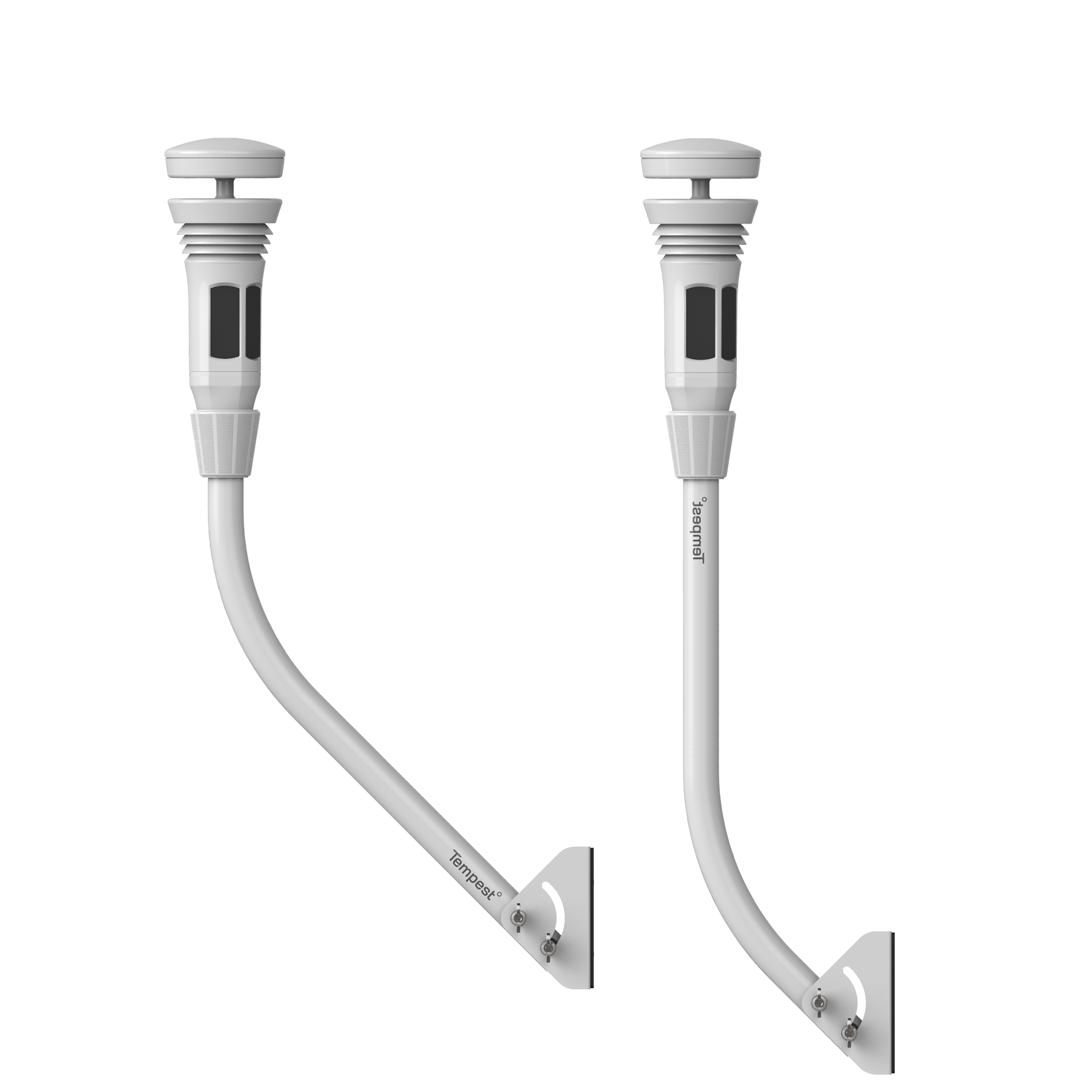

Quelles sont les différentes options de montage pour le support universel Tempest ?
Vous pouvez soit monter votre Tempest avec l'extrémité courte du support de montage universel Tempest, qui maximise la hauteur et offre un dégagement sur le côté d'une maison au-dessus d'une ligne de toit, soit utiliser l'extrémité longue du support pour fournir une plus grande distance par rapport à la surface de montage.
